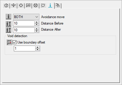

[プローブツールボックス]の[接触自動移動プロパティ]タブに、[前の距離]オプションと[後の距離]オプションがあります:
[前の距離]オプションのみをサポートする以前のバージョンのPC-DMISで実行する場合は、衝突検出に[前の距離]と[後の距離]の設定を使用する測定ルーチンを確認する必要があります。PC-DMISは、前の距離オプションのみをサポートするバージョンに対して、2つの値のうち小さい方を使用し、このオプションは、ハードウェアがクラッシュする可能性があります。
