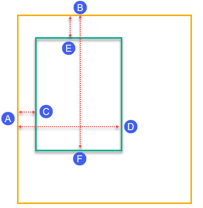

これの視覚化を補助するために、下の画像には画面の寸法を表すオレンジ色の三角形と [プレビューウィンドウ] ダイアログボックスの位置を表す緑色の三角形の2つの三角形があります。
プレビューウィンドウの図解
この設定は画面の上端 (B) とウィンドウの上側 (E) の間の距離をコントロールします。
