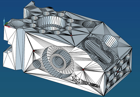

このエントリは以下のように、[グラフィックビュー] ツールバーにある [三角形エッジ] ボタンを有効にします。
このボタンを使うと、グラフィック表示ウィンドウにおけるパートモデル上のテセレートされた表面によって使用される三角形エッジを表示または非表示にすることができます
パートモデル上の表示される三角形エッジの例
このボタンは [立体としてグラフィックウィンドウを表示する] を最初に選択する場合にのみ有効です。
三角形エッジは測定機モデル、プローブ、治具などの CAD モデル上には表示されません。パートモデルのみが三角形エッジを表示します。
