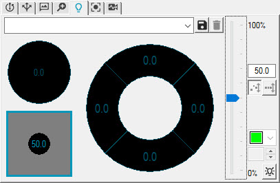

任意の時点で、1つのランプのみ設定を変更できます。これは「アクティブな」ランプとして参照され、「照明を暗くした」状態で描画されないランプです。
アクティブなランプを表示した [照明] タブ (下からの照明)
上記の例では、下からの照明 (左下) がアクティブで、上からの照明とリングライトは「オフ」となっています。
アクティブなランプの値の変更:
  1. 必要なランプの近くまたは上のツールボックスをクリックします。
  2. スライドバーを移動するか % ボックスのパーセンテージの値を入力します。これはアクティブなランプのみが影響されます。
  3. ランプ角度を調整 し、この機能をサポートするランプの角度を物理的に変更します。
  4. 複数の色のLEDをサポートするランプのLEDの色 を選択することで、ランプの色 を変更します。
