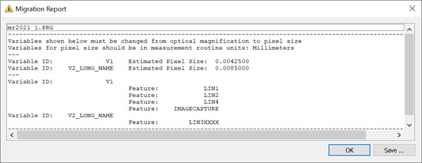

2022.1以前のバージョンで作成された測定ルーチンを開き、ビジョンマシンまたはオフラインモードで実行している場合、PC-DMISはすべてのビジョン機能を確認して、変数を使用して倍率を指定しているかどうかを確認します。PC-DMISが何かを検出すると、[移行レポート]ダイアログボックスが表示されます。
ダイアログボックスには、倍率と推定ピクセルサイズに使用されるすべての変数を表示するセクションがあります。
ダイアログボックスには、各変数を使用するすべての機能を表示するセクションもあります。
移行レポートダイアログ ボックス
