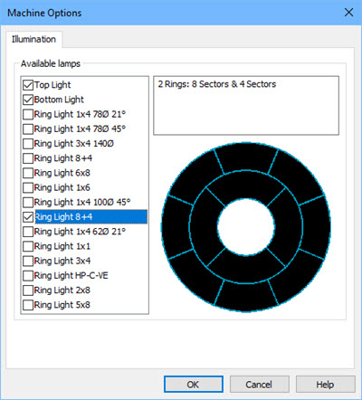

PC-DMISをオフラインモードで起動します。ただし、測定ルーチンを読み込まないでください。
[機械オプション]ダイアログボックス(編集|機械インタフェースの設定)を開きます。
[照度]タブから、測定ルーチン用の特定のリングライト設定を選択します。
[測定機オプション]ダイアログボックス - リングライトを移動するための[照明]タブ
測定ルーチンがロードされている場合は、リングライトを変更することはできません。
特定のリングライトで書かれた測定ルーチンを別のリングライトに移行したい場合は、PC-DMISを使用すると、[測定機オプション]ダイアログボックスで新しいリングライトを選択できます。その後、測定ルーチンを開くことができ、それは新しいリングライトを使用します。

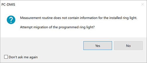

PC-DMISオンラインでは、ある測定機から別の測定機上で異なるリングライト構成の測定ルーチンを実行すると、ソフトウェアがこれを検出し、リングライト設定を新しい設定に一致するように移行するかどうかを尋ねます。
測定ルーチンに複数のリングライトがある場合、PC-DMISは移行元のリングライトを選択する必要がある従来の方法に戻ります。
上記のメッセージで[いいえ]を選択した場合、移行は行われず、以前のバージョンのPC-DMISと同様に測定ルーチンが開きます。
はいを選択すると、PC-DMISはリングライトの値を移行しようとします。

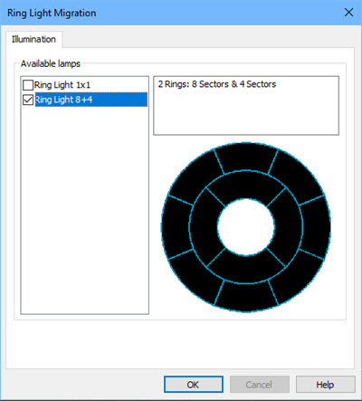

旧式の測定ルーチン
PC-DMISバージョン2019 R2より前に作成された測定ルーチンの場合、リングライト移行プロセスでは情報が不足するため追加の手順が必要になります。
リングライトを使用して従来の測定ルーチンを開くと、PC-DMISは[リングライトの移行]ダイアログボックスを表示し、ステータスバーに測定ルーチンの作成に使用したリングライトを選択するように指示します。
リングライトの移行ダイアログ ボックス
リングライトを選択したら、[OK]をクリックしてから、2019 R2以降の形式で測定ルーチンを保存します。その後、オフラインまたはオンラインの移行手順に従ってプロセスを完了できます。
