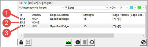

生成のターゲットは、要素の自動要素のダイアログボックスのプローブツールボックスで定義されています。
プローブツールボックス内のヒット結果
上の画像:
1 - ターゲットはクリック 1 および 2 から定義されます。
2 - ターゲットはクリック 2 および 3 から定義されます。
3 - ターゲットはクリック 3 および 4 から定義されます。

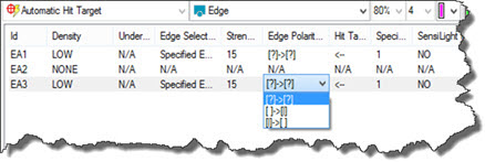

アクティブなターゲットが実行されると、ターゲットの幅エッジタイプエッジ極性フォーカス及びフィルターなどのようなパラメータを編集することができます。これらのパラメータのいずれかに変更が行われる場合、最後のアクティブターゲットの再実行がトリガされます。

  1. 必要に応じて設定を変更するには、エッジ極性の各フィールドをクリックします。
