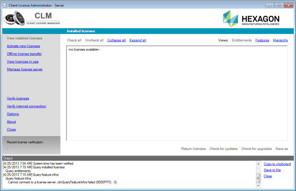

소프트웨어 패키지 내의 라이센스 보기 대화상자를 통해 로컬 클라이언트에서 라이센스를 관리할 수 있다.
이 문서의 스크린 샷은 Hexagon 소프트웨어 패키지에서 온다는것을 유의한다. 다른 소프트웨어 패키지를 위한 대화상자는 약간 다를 수 있다.
현재 활성화된 라이센스를 보기 위해 라이센스 보기 대화상자를 열기 위해:
관리하고자 하는 라이센스를 포함하는 소프트웨어 패키지를 시작한다.
시스템에 활성화된 모든 라이센스를 보여주는 화면을 보여주기 위해 화면에서 라이센스 보기 링크를 클릭한다. 어떤 라이센스도 활성화 되지 않으면, 다음의 메시지가 나타난다:
