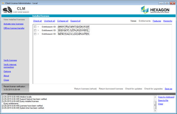

노드 고정 라이센스를 위한 CLM 관리자를 시작해서 동일한 컴퓨터에서 다른 소프트웨어 제품을 위한 라이센스를 다시 호스트 (한 컴퓨터에서 또다른 컴퓨터로 라이센스 전송)하고 관리할 수 있다 ("라이센스 관리"장 참조).
재 호스팅을 위한 라이센스를 반환하기위해, 다음을 수행한다:
CLM Administrator 를 시작한다 ("라이센스 관리" 단락을 참조한다).
컴퓨터가 인터넷과 연결되어 있는지 확인한다.
설치된 라이센스 보기 를 선택한다. 현재 활성화된 자격의 목록이 나타난다.
반환할 자격 ID 를 선택한다.
라이센스를 반환 을 선택한다. 반환을 위해 현재 선택된 라이센스의 목록이 나타난다.
선택된 라이센스의 반환을 확인하기위해 계속을 선택한다.
Hexagon 네트워크 라이센스 서버와의 연결은 이제 설정되고, 선택된 라이센스는 반환된다.
