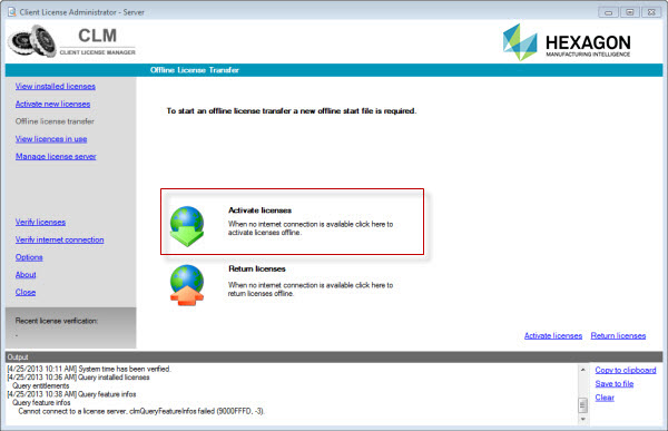

  1. 위에서 설명한 타당한 CLM 관리 응용 프로그램을 시작하고, 오프라인 라이센스 전송 옵션을 클릭한다.
  1. 다음 화면에서 라이센스를 활성화 클릭한다.

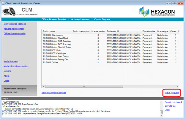

  1. 다음 화면에서, 찾아보기를 클릭하고, 이동식 저장 장치에 복사한 .clmstart 파일로 이동한다.
  2. 그것을 선택하기 위해 파일을 클릭한다음 오른쪽 하단 영역의 요청 만들기 클릭한다.
요청 파일이 만들어졌을 때, 라이센스 상세정보가 나타난다.
  1. .clmreq 파일을 저장하기 위해 오른쪽 하단의 요청 파일을 저장 클릭한다.
