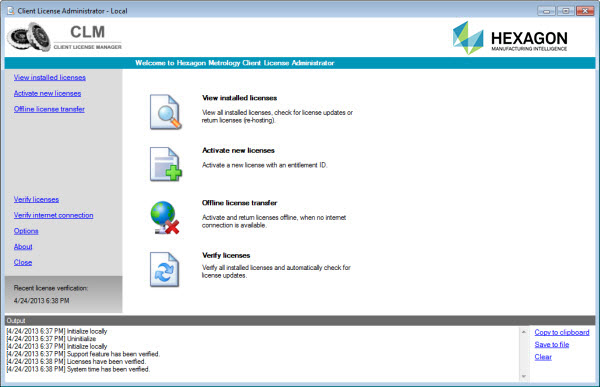

라이센스를 취득할 컴퓨터에서 CLM 응용 프로그램을 시작하기 위해 소프트웨어 설치로 만들어진 해당 바탕화면 바로가기를 사용한다:
"CLM 관리자" 바로가기는 노드 고정 라이센스를 위한것이다.
"CLM 관리자 서버" 바로가기는 유동 라이센스를 위한것이다.
CLM 대화상자의 주요 영역, 또는 왼쪽의 메뉴에서 오프라인 라이센스 전송 을 선택한다.

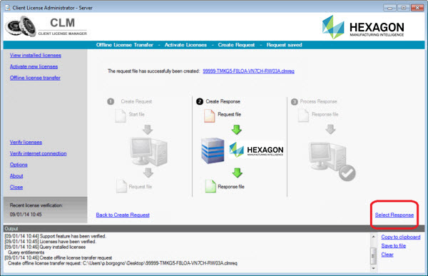

.clmresp 파일을 선택하기위해 단계 1에서 설명된 올바른 CLM 관리자 도구를 사용해야한다. 다음 대화상자에서 새 라이센스를 활성화 를 선택하고, 응답 선택을 클릭한다.
이미 처리된 .clmresp 파일은 재 사용할 수 없다. 라이센스를 반환하거나 업데이트 할 때, 새 .clmresp 파일을 만들어야한다.
만들어진 .clmresp 파일을 잃어버린 경우, 최신의 것은 일개월 동안 여전히 Hexagon 네트워크 라이센스 서버에서 사용될 수 있다. 서버에서 최신 .clmresp 파일을 다운로드하기 위해 질의 응답 을 클릭한다.
이동식 저장 장치에 저장된 .clmresp 파일을 찾는다. 그것을 선택하기 위해 그것을 클릭한다음 OK 를 클릭한다. CLM 관리자 응용 프로그램은 활성화 .clmresp 파일을 처리하고 라이센스 활성화를 수행한다.
