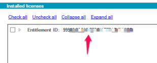

자격부여 뷰로 전환하기위해 오른쪽 상단 모서리의 자격 부여 를 클릭한다:
그다음, 클립 보드에 ID를 복사하기 위해 권한(자격) ID 중 하나를 두번 클릭한다.
빈 문서로 전환하고 문서에 자격 ID 를 붙여 넣기 한다.
하나 이상의 자격을 활성화하면, 모든 자격 ID 를 저장했을 때까지 필요하면 이 절차를 반복한다. 끝냈을때 문서를 저장하도록 한다.
