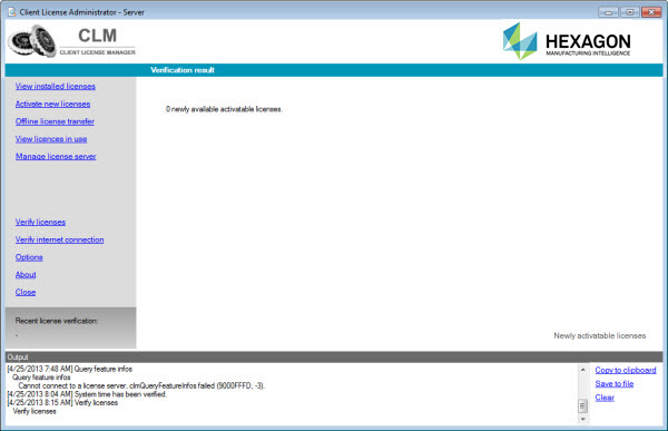

로컬 라이센스 서버에서 현재 활성화된 라이센스를 보기 위해:
CLM Administrator Server 를 시작한다 ("로컬 라이센스 서버 관리" 단락을 참조한다.)
주요 영역 또는 왼쪽의 메뉴에서 라이센스 확인 을 선택한다.
Hexagon 네트워크 라이센스 서버로 업데이트를 확인한 후, 새로 활성화된 라이센스가 나타난다:
새로운 라이센스를 활성화하기 위해 대화상자의 오른쪽 하단 영역 근처에서 새로 활성화할 수 있는 라이센스 를 선택한다.
