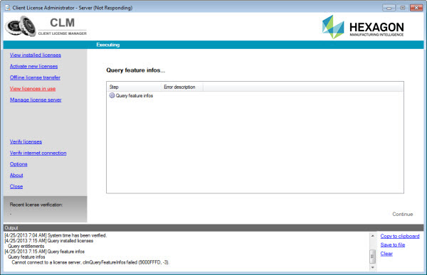

CLM 관리자 서버를 통해 로컬 라이센스 서버에서 현재 활성화된 라이센스를 볼 수 있다 ("로컬 라이센스 서버 관리"장 참조).
로컬 클라이언트에서 현재 사용중인 라이센스를 보기위해:
CLM Administrator Server 를 시작한다 ("로컬 라이센스 서버 관리" 단락을 참조한다.)
왼쪽의 메뉴에서 사용중인 라이센스 보기 를 선택한다.
로컬 클라이언트에서 현재 사용중인 라이센스가 있으면, 그것들이 나타난다. 또한, 현재 각 라이센스를 사용하는 사용자가 포함된다.
