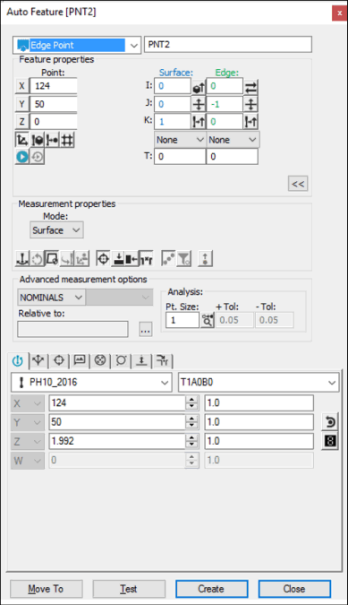

가장자리 지점 옵션을 사용하기 위해, 가장자리 지점 (삽입 | 특성 | 자동 | 지점 | 가장자리) 을 위한 자동 특성 대화상자를 연다.
자동 특성 대화상자 - 가장자리 지점
대화상자가 열린 상태로, 특성을 만들기 위해 이들 방법중 하나를 사용한다.
화면의 표면 데이타 사용
표면 데이타를 사용해서 가장자리 지점을 만들기 위해:
그래픽 모드 도구바에서, 표면 모드 아이콘 (
) 을 클릭한다.
자동 가장자리 지점을 만드려는 가장자리 근처에서 표면을 한번 클릭한다.
정확한 표면이 선택되었는지 확인한다. 지점이 선택되었을때 대화상자는 선택된 모서리 지점의 값과 벡터를 보여준다. 표면 법선 벡터의 방향은 프로브에 의해 사용가능한 부품의 면에 의해 결정된다. 부품의 양쪽면을 동일하게 사용할 수 있다면, CAD 데이타의 법선이 사용된다. 대화상자의 벡터 뒤집기 아이콘(
)은 접근의 방향을 변경할 수 있게 한다.
측정 루틴에 특성을 삽입하기 위해 만들기 를 클릭한다. 만들기 버튼을 클릭하기 전에 추가의 마우스 클릭이 발견되면, PC-DMIS 는 이전에 정보를 새로운 데이타로 덮어쓰기한다.

데이타 입력
이 방법은 가장자리 지점을 위해 원하는 X, Y, Z, I, J, K 값을 입력할 수 있게 한다.
특성을 위해 원하는 X, Y, Z, I, J, K 값을 대화상자에 입력한다.
측정 루틴에 특성을 삽입하기 위해 만들기를 클릭한다.
