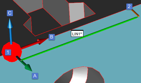

경계선 자동 특성의 이 예는 시작점과 끝점을 보여준다
경계선 자동 특성의 이 예는 시작점과 끝점(1)과 (2), 0,-1,0(A)의 가장자리 벡터, 1,0,0 (B)의 선 벡터, 0,0,1(C)의 표면 벡터 및 4의 Pt. 크기 값을 보여준다:

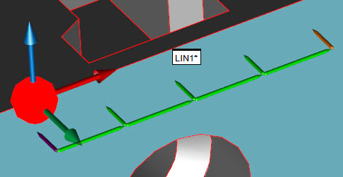

예를들어, 접촉 값과 깊이 값을 변경하기 원할 수 있다:
이제 5개의 접촉과 3mm의 깊이가 있는 선 자동 특성

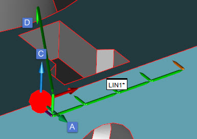

예를들어, 가장자리로부터 표면 물질 오프셋을 표본 추출하면, 결과는 다음과 같은 것이다:
이 예는 0,-1,0 (A)의 가장자리 벡터, 0,0,1 (C)의 표면 벡터, 1mm의 깊이가 있고 19mm (D)의 들여쓰기 2를 사용하는 1개의 샘플 접촉이 있는 선 자동 특성을 보여준다
