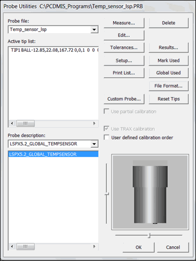

아래의 그래픽은 CMM 프로브 헤드에 장착된 온도 센서의 예를 보여준다.
를 위한 프로브 유틸리티 대화상자의 예
