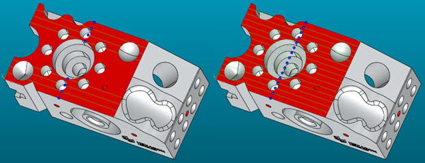

선 분할 표시란 및 입력 상자 - 이 표시란을 선택하고 값을 입력할 때 두 연속 점 사이의 거리가 이 값보다 클 때 스캔 경로가 분할된다. 이 값은 스캔 경로가 건너 뛸 구멍의 최소 크기를 반영해야한다. 표면을 클릭할 때, 이 필드가 가장 큰 구멍의 크기 (있는 경우)로 초기화된다.
선 분할 옵션이 활성화 (왼쪽) 및 비활성화 된 (오른쪽) 예
