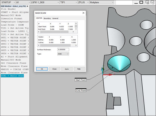

영역에서 낮은/높은 지점을 찾기 위해, 삽입 | 스캔 | 중앙 을 선택한다. BASICSCAN 대화상자의 CENTER 탭이 나타난다:
BASICSCAN 대화상자 - CENTER 탭
이 탭은 스캔의 시작 지점과 끝지점을 사용한다 그리고 컨트롤러가 스캔을 실행할 수 있게 한다. 이 스캔의 출력은 한 지점뿐이다.
중앙 방법은, 경계 탭에 경계 조건을 지정할 필요가 없다.

시작 지점: 이 지점은 실행이 시작하는 시작지점이다.
끝 지점: 이 지점은 실행이 끝나는 끝지점이다.
직접 지점을 입력할 수 있거나 기계 또는 CAD 에서 그들을 얻을 수 있다.
