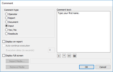

이 단계는 세가지 주석을 루틴에 추가한다.
입력 주석 삽입
운영자 주석 삽입
보고서 주석 삽입
PC-DMIS 주석을 삽입 한 후, 명령 모드로 추가 PC-DMIS 명령을 입력하기위해, 먼저 COMMENT 명령 다음에 Enter 키를 두번 눌러야한다. 이것은 PC-DMIS에게 더 이상 주석에 텍스트를 추가하고 싶지 않지만 새 명령을 추가할 준비가되었음을 알려준다.
