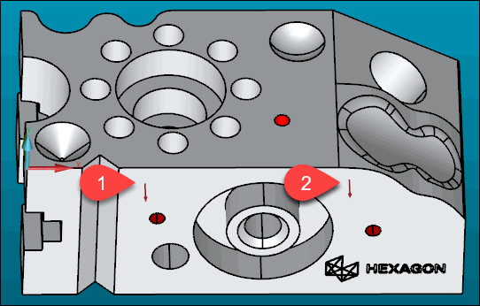

둘째, 가장자리 바로 아래에 있는, 부품 앞면에서 두개 이상의 접촉이 있는 선을 선택해야한다. 이 지침서는 2개의 접촉을 사용한다.
선 특성의 접촉의 순서는 매우 중요하다. 그것은 첫번째 지점에서 두번째 지점까지 선의 방향을 설정한다. PC-DMIS 는 축 좌표계를 만들기 위해 이 방향 정보를 사용한다.
라인 측정하기
빨간색 화살표 기저는 두개의 접촉 위치를 보여준다
  1. 그래픽 디스플레이 창의 하단 뷰에서, 포인터를 윗 가장자리 아래로 이동한다.
  2. 가장자리 바로 아래의 부품의 앞면에서 포인터를 클릭한다.
  3. 앞면의 왼쪽에서 첫번째 접촉을 수행한다.
  4. 앞면에서 첫번째 접촉의 오른쪽에 두번째 접촉을 수행한다.
  5. 라인 특성을 받아들이도록 두 접촉 후 End 키를 누른다.

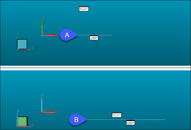

PC-DMIS 는 특성 ID (LIN1) 보여주고 라인을 그래픽 디스플레이 창에 그린다.
A - Z+ 뷰의 선 특성
B - Y- 뷰의 선 특성
PC-DMIS는 또한 편집창에 FEAT/LINE 명령을 삽입한다.
