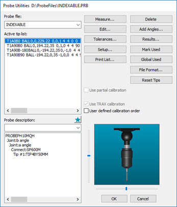

이 지침서의 경우, 프로브는 이들 두 프로브 각도를 지원해야한다. 그들은 조정되어야 한다:
T1A0B0
T1A90B-180
또는, 부품의 윗면과 앞면을 측정할 있는 팁이 있는 스타 프로브를 사용할 수 있다. 기계의 프로브가 이들 중 하나를 할 수 있다면, 프로브 유틸리티 대화 상자 (삽입 | 하드웨어 정의 | 프로브)의 프로브가 자신의 기계의 것과 일치하는지 확인한다.
나머지 지침서의 지시사항은 위의 조정된 각도로 손목이 있는 프로브를 사용한다고 가정한다.
