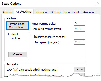

  1. 설정 옵션 대화상자를 열기 위해 수정 | 선호 | 설정 을 선택한다.
  2. 부품/기계 탭을 선택한다.
  3. 기계 영역에서, 그것이 표시된 경우 절대 속도 보여주기 표시란의 표시를 지운다.
절대 속도 보여주기가 있는 부품/기계 탭이 지워짐
  1. 변경 사항을 저장하고 대화상자를 닫고 속도를 백분율로 보여주기위해 OK 를 클릭한다.

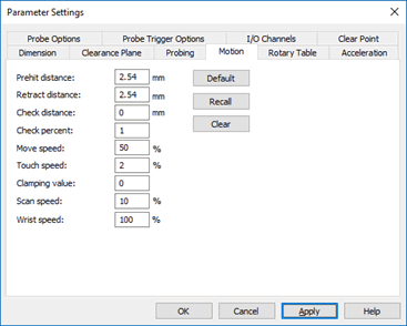

  2. 매개변수 설정 대화상자를 열기 위해 편집 | 선호 | 매개변수 를 선택한다.
  3. 이동 탭에서, 이동 속도 상자를 50으로 설정한다. 다른 옵션을 위한 기본 설정은 이 지침서를 위해 충분하다.
이동 속도가 50%로 설정된 이동 탭
  1. 대화상자를 닫고 MODE/DCC 명령 다음에 MOVESPEED/50 명령을 편집 창에 삽입하기위해 OK 를 클릭한다.
이 명령은 전체 기계 속도의 백분율을 나타낸다. 이 명령을 기반으로, PC-DMIS 는 그것 후 명령에 대한 그것의 전체 속도의 반으로 CMM 을 이동한다.
이동속도와 다른 이동(움직임) 옵션에 관한 상세 정보는, PC-DMIS 핵심 문서의 "선호에 따른 설정" 단락에서 "매개변수 설정: 이동(움직임) 탭" 을 본다.
