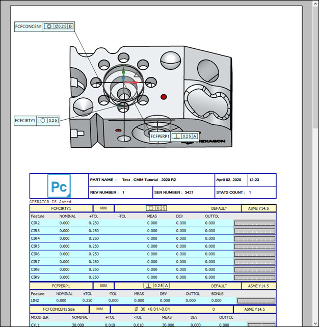

보고서 창내에서 마지막 보고서를 보기 위해 보기 | 보고서 창 을 선택한다:
위의 이미지는 텍스트 및 CAD 보고서의 첫 페이지를 보여준다. 측정 데이타가 없음을 알 수 있다. 이 이미지는 오프라인 모드로 PC-DMIS에서 나왔기 때문이다 (실제 CMM없이). 실제 부품을 프로브 측정하는 실제 CMM으로 측정 루틴을 실행하면, 보고서는 실제 측정된 데이타를 포함한다.
보고서 창으로, PC-DMIS와 함께 제공된 다른 미리 만들어진 보고서 템플릿을 적용할 때 동일 측정 데이타의 변화를 보여줄 수 있다. 사용가능한 항목의 디스플레이를 토글하기 위해 보고서의 다른 영역에서 또한 오른쪽 클릭할 수 있다.
