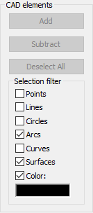

CAD 요소
CAD 요소 영역은 선택된 CAD 요소를 사용해서 그룹을 수정한다. Ctrl 을 누르고 그들을 클릭해서 또는 그래픽 디스플레이 창에서 그들을 상자를 선택해서 여러 CAD 요소를 선택할 수 있다. 선택된 요소는 하이라이트된다.
추가 - 선택한 CAD 요소를 목록에서 현재 선택한 그룹에 추가한다.
뺄셈 - 목록에서 현재 선택된 그룹에서 선택된 CAD 요소를 제거한다. 선택된 CAD 요소가 선택된 그룹에 없으면, 그 CAD 요소는 수정되지 않는다.
모두 선택취소 - 그래픽 디스플레이 창에서 선택된 CAD 요소를 지운다.
선택 필터 - 선택 필터 영역의 표시란들은 CAD 그룹에 지정된 CAD 요소들의 유형을 필터한다. CAD 요소의 컬러로 선택을 필터하기 위해 이 영역의 컬러 표시란을 또한 사용할 수 있다. 컬러 표시란을 선택할때, 그래픽 디스플레이 창에서 선택한 다음 CAD 개체의 컬러는 필터 컬러로 사용된다. 이후의 선택을 위해, PC-DMIS 는 그 컬러로 CAD 요소만을 선택할 수 있다.

그래픽 디스플레이 창으로부터, CAD 그룹에 포함하고자하는 CAD 요소를 선택한다. 선택은 어셈블리 또는 다수의 층의 부분으로 다수의 부품 모델을 포함할 수 있다. 어떤 CAD 요소 유형이 선택가능한지를 제한하기 위해, 선택 필터(제거) 영역에서 CAD 요소의 표시란을 선택한다.
추가 버튼을 클릭한다. PC-DMIS 는 선택된 그룹에 선택된 요소를 지정한다. 그 그룹을 보여주고 다른 그룹을 숨길때, PC-DMIS 는 그 요소만을 보여준다.
