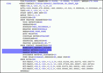

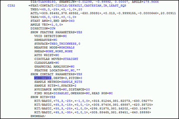

복사하고자하는 매개변수를 선택하기 위해 다음의 방법중 하나를 사용한다:
하나의 매개변수를 선택하기 위해, 그것에서 아무곳이나 클릭하거나 그것을 하이라이트한다. 예를들어:
명령 모드
요약 모드

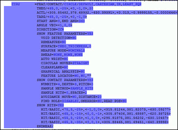

한 특성을 위한 다수의, 계속적인 매개변수를 선택하기 위해, 첫 매개변수를 클릭한다음 마우스 버튼을 누르는 동한 마우스를 끈다. 예를들어:
명령 모드
모든 매개변수를 복사할 전체 특성을 선택하기 위해, Ctrl 키를 누른 상태에서 마우스를 끈다. 예를들어:
명령 모드
요약 모드
