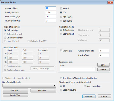

(이 항목은 프로브 유틸리티 대화상자에 관련된다, 삽입 | 하드웨어 정의 | 프로브 를 통해 사용될 수 있다.)
측정 명령 버튼은 프로브 유틸리티 대화상자의 활성 팁 목록에서 선택된 프로브 팁을 조정할 수 있게 한다. 이 버튼을 클릭하면, 프로브 측정이 열린다.
프로브 측정 대화상자
이 대화상자의 옵션에 관한 정보와 프로브 팁 조정 방법에 관한 정보는, PC-DMIS CMM 문서에서 "프로브 팁 조정하기" 를 본다.
