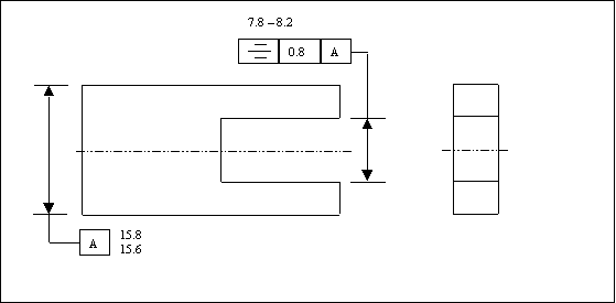

도형 측정과 공차의 표준에 따라, 다음의 그래픽은 대칭 측정이 어떻게 보여지고 해석되는지를 나타낸다.
대칭 측정
대칭 측정 - 분석
1 - 데이타 특성 A 의 중앙 평면.
2 - 지점 측정의 순서.
3 - 0.8 넓은 공차 영역.
4 - 교체 지점과 함께, 반대된 요소.
5 - 계산된 중간 지점
이전 그래픽의 설명
크기와 RFS의 한계내에서, 슬롯의 반대쪽 요소의 모든 중앙 지점은 반드시 0.8 만큼 떨어진 두개의 평행 평면 사이에 있어야 하고, 두 평면은 데이타 평면 A 주위에서 동일하게 위치하고 있다. 명시된 공차와 데이타 참조는 RFS 으로만 적용할 수 있다.
