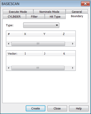

BASICSCAN 대화 상자 - 가장자리 탭
BASICSCAN 대화 상자(삽입 | 스캔 | 원, 원기둥, 축, 중앙, 또는 라인)에서 경계 탭의 유형 목록의 옵션은 다음과 같다:
평면
구체
원통
원추
이전 스타일
원, 원기둥, 축, 그리고 중앙같은 일부 기본 스캔은 컨트롤러에 의해 실행되기 때문에 가장자리 조건이 필요하지 않다.
상세 설명은 "가장자리 유형 영역" 을 본다.
BASICSCAN 의 대화상자에 대한 추가 정보는, "BASICSCAN 대화상자의 일반 기능" 을 본다.
