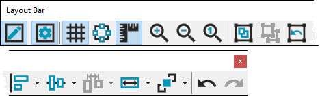

레이아웃(배치) 바
Edit Icon Property Sheet Icon Toggle Ruler Icon View Snap Points Icon Toggle Ruler Icon Zoom In or Out Icon Group Icon Ungroup Icon Regroup Icon Align Edges Align Center Space Icon Make Same Size icon To Front or Back Icon Undo Icon Redo Icon
레이아웃(배치) 바 는 편집 모드 격자안에서 개체를 효과적으로 배열, 조직, 그리고 보여주기위해 필요한 도구를 준다. 다음의 제목은 각 아이콘의 기능성을 설명한다.

수정
속성 시트
격자 토글하기
스냅 지점 보기
눈금자를 토글
확대 또는 축소
그룹으로 만들기
그룹으로 만들지 않기
그룹으로 다시만들기
가장자리에 맞춤
중앙에 맞춤
간격두기
동일 크기로 만들기
앞으로 또는 뒤로
실행 취소 (작업)
다시 실행 (작업)
