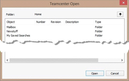

  2. 팀센터에서 측정 루틴을 열기 위해 파일 | 열기 를 선택한다.
  3. PC-DMIS 가 팀센터와 연결되면, 고유 팀센터 열기 대화상자가 열린다. 팀센터 데이타베이스의 검색을 돕기 위해 이 대화상자를 사용한다. 그것은 데이타베이스에 저장된 폴더와 파일의 목록을 보여준다.
  1. 그 폴더를 열기 위해 폴더명을 클릭한다. PC-DMIS 측정 루틴을 포함하는 디렉토리를 검색하기 위해 필요하면 폴더를 클릭한다.
  2. 어떤 유형의 개체를 사용중인지 보기 위해 유형 열을 사용한다:"폴더" 유형은 개체가 폴더라는것을 의미한다. "부품 참조" 유형은 개체가 측정 루틴이라는것을 의미한다. 폴더 목록 위의, 디렉토리로 이동해야한다면, 검정 화살표를 클릭한다.
  1. 측정 루틴 ("부품 참조") 를 선택하고, PC-DMIS 의 측정 루틴을 열기 위해 열기 를 클릭한다.
파일이 열릴때, 팀센터 데이타베이스에서 지원된 모델을 로드하기 위해, 다음 단계 를 진행한다.
