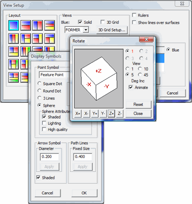

대화상자 - 대화상자를 연다. 대화 상자가 열려 있고 Windows에서 포커스가 있는 동안 F1 키를 누른다. PC-DMIS 는 해당 대화상자와 관련된 도움말 항목을 보여준다. 일부 대화상자는 여러 개의 탭이 있으면 특정 탭을 위한 도움말 항목을 사용하고자한다. 그것을 수행하기위해, 해당 탭에 루틴 초점을 주기 위해 해당 탭(옵션 버튼, 목록 상자, 표시란, 기타와 같은)의 항목을 먼저 클릭한다음 F1을 누른다.
