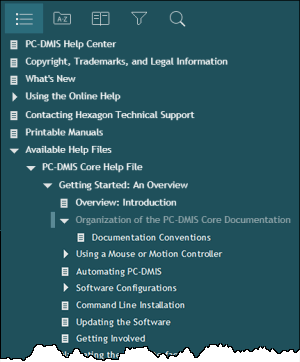

내용과 제목을 찾아서 도움말 검색하기
도움말 시스템으로, 항목의 링크를 사용해서 도움말을 검색하거나 탐색 창의 목차 탭에서 확장 가능한 항목을 클릭할 수 있다.
확장 가능한 항목이 선택된 도움말 시스템의 목차 탭
목차 탭을 사용하기위해:
  1. 소프트웨어 내에서, 브라우저의 도움말 시스템을 사용하기위해 도움말 | 내용을 선택한다.
  2. 목차 탭이 아직 보여지지 않으면, 탐색 창을 보여주기위해 도구바에서, 확장 ()을 클릭한다.
  3. 탐색 창에서, 기본 부분 (또는 단락) 의 목록이 있는 도움말 시스템을 보기위해 목차 탭을 클릭한다.
  4. 보고자하는 기본 (확장 가능) 항목을 찾고 해당 항목 아래의 항목을 확장하기위해 해당 항목의 왼쪽에 있는 작은 삼각형 화살표를 클릭한다.
  5. 항목 창에서 그것의 내용을 보기위해 항목을 선택한다. 또한 항목 자체 내의 이동 경로 영역을 사용해서 상위 항목까지 이동할 수 있다.
