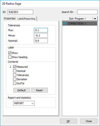

레이블/보고 탭
2D 반경 게이지 대화상자 - 레이블/보고 탭
2D 반경 게이지 대화상자의 레이블/보고 탭은 이들 영역이 있다:
공차
측정 컬러 스케일은 기본 2D 반경 게이지 공차를 정의한다. 상세 정보는, PC-DMIS 핵심 문서에서 "측정 컬러 수정" 을 본다.
공차 부분은 반경의 플러스와 마이너스 공차를 입력할 수 있게 한다.
플러스, 마이너스 그리고 이론상의 공차를 입력하기 위해, 다음을 수행한다:
플러스 상자에 플러스 공차 값을 입력한다.
마이너스 상자에 마이너스 공차를 입력한다.
CAD 모델을 사용하는 경우, 단면 이론상의 (검정) 폴리 라인은 이론상의 반경을 정의한다. CAD 모델을 사용하지 않는 경우, 소프트웨어는 초기 측정 값으로 이론상의 값을 업데이트한다. 이론상의 값을 수정할 수 있다.
라벨
보여주기 표시란 - 이 표시란을 선택할때, 소프트웨어는 2D 반경 게이지 레이블과 그래픽을 그래픽 디스플레이 창에 보여준다.
제목 보여주기 표시란 - 이 표시란은 2D 반경 게이지 레이블에서 행과 열 제목의 디스플레이를 토글한다. 이 표시란을 선택할때, 소프트웨어는 레이블의 행 과 열 제목을 보여준다.
내용
다음의 표시란을 선택하는 순서는 그들이 레이블에 나타나는 순서를 정의한다. 순서 번호는 각 선택된 항목의 왼쪽에 나타난다. 표시란을 선택취소할 때, 소프트웨어는 나머지 선택된 표시란의 순서 번호를 그에 따라 다시 정렬한다.
측정된 표시란 - 이 표시란이 선택될때, 소프트웨어는 측정 데이타를 레이블에 보여준다.
이론상의 표시란 - 이 표시란을 선택할때, 소프트웨어는 이론상의 데이타를 레이블에 보여준다.
공차 표시란 - 이 표시란을 선택할때, 소프트웨어는 공차 데이타를 레이블에 보여준다.
편차 표시란: 이 표시란을 선택할때, 소프트웨어는 측정된 값과 이론상의 값 사이의 편차 데이타는 레이블에 보여준다.
공차 밖 표시란 - 이 표시란을 선택할때, 소프트웨어는 공차 밖 데이타를 레이블에 보여준다.
기본 버튼 - 기본값으로 표시란의 현재의 선택을 설정하기 위해 클릭한다.
재설정 버튼: 내용 영역에서 모든 표시란 선택을 취소하기 위해 클릭한다. 소프트웨어는 측정 값을 보여주는 자동 설정 구성의 부분을 재설정한다.
보고서와 통계
이 부분에서, 출력 결과를 제어하기 위해 옵션을 사용할 수 있다:
STATS(통계) - 이 옵션을 선택할때, 소프트웨어는 통계 파일에 출력을 보낸다.
REPORT(보고서) - 이 옵션을 선택할때, 소프트웨어는 점검 보고서에 출력을 보낸다.
BOTH(양쪽 모두) - 이 옵션을 선택할때, 소프트웨어는 점검 보고서와 통계 파일 양쪽에 출력을 보낸다.
NONE(없음) - 이 옵션을 선택할때, 소프트웨어는 출력을 어디에도 보내지 않는다.
PC-DMIS 가 명령을 실행할때, 소프트웨어는 결과를 지정된 출력에 보낸다.
통계 또는 양쪽을 선택하면, 선행 STATS/ON 명령은 통계 파일에 결과를 보내기위해 편집창 내에 존재해야 한다.
