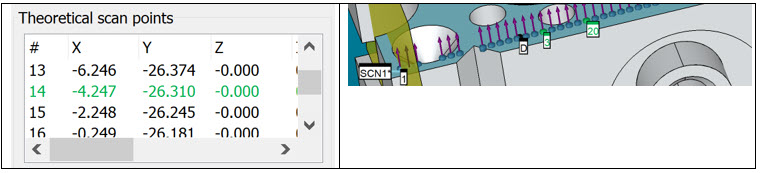

여러 지점에서 속도 설정
여러 이론상의 점에서 스캔 속도를 설정하기위해, Ctrl을 누르고 # 열에서 점을 클릭한다. PC-DMIS는 CAD에서 선택한 모든 항목을 노란색으로 하이라이트한다. 점을 선택해제하기위해, Ctrl 누르고 선택된 점을 클릭한다.
CAD에서 스캔 속도 변경 점을 선택하기위해, 그래픽 디스플레이 창에서 CAD의 구를 클릭한다. 그런 다음 PC-DMIS는 점을 노란색으로 하이라이트한다. 점을 선택 해제하기위해, 선택한 구를 클릭한다.
CAD에서 여러 점을 선택하기위해, 그것들을 선택하기위해 점을 클릭한다. 모든 점을 선택 해제하기위해, 대화 상자의 회색 영역에서 아무 곳이나 클릭한다.
이론상의 스캔 점의 텍스트 (녹색 텍스트) 및 그래픽 (녹색 구) 이미지 뷰. 그래픽 뷰에서, 스캔 속도가 있는 레이블 (녹색)은 해당 지점에서 설정된 속도를 보여준다.
