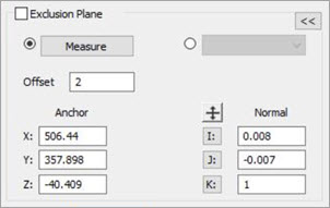

배제 평면 부분
평면의 정의된 영역 내의 모든 지점을 제거하기 위해 배제 평면을 사용할 수 있다. 이 특성을 활성화하기 위해, 배제 평면 표시란을 선택한다.
레이저 데이타 수집 설정 대화 상자의 부분을 숨기기위해 축소 버튼을 클릭할 수 있다 또는 대화 상자의 숨겨진 부분을 보여주기위해 확장 버튼을 클릭할 수 있다.
제외 평면 표시란을 선택할 때, 소프트웨어는 정의된 제외 평면을 위해 점구름 데이타 수집 매개 변수 버튼 ()을 활성화한다. 도구바의 버튼이 활성 상태이면, 필터링이 활성화된다. 활성화 될 때, 소프트웨어는 제외 평면을 다음번 측정 루틴을 실행할 때 사용한다
점구름 데이타 수집 매개 변수 버튼이 QuickCloud 또는 점구름 도구바에 나타나는 방식으로 측정 루틴에서 제외 평면이 활성화된 때를 알 수 있다. 버튼이 눌려진 것처럼 보이는 경우, 배제 평면은 활성화된다; 그렇지 않으면, 그것은 비활성화된다.
배제 평면을 정의하기 위한 세가지 방법이 있다:
1. 측정
배제 평면을 측정하기 위해 접촉 프로브 또는 레이저 센서를 사용한다.
측정 버튼을 클릭한 다음 배제 평면을 측정하기 위해 접촉 프로브로 세개의 접촉을 수행한다. 레이저 센서로, 평면의 영역을 스캔한다. 좌표일치가 이미 존재하면, 평면은 자동으로 그 좌표일치에서 자동으로 정의된다. 그렇지 않으면, 평면은 기계 좌표를 사용해서 정의된다. 그것이 변경되면, 평면을 재정의해야 한다.
2. XYZ 와 IJK 값을 입력하기
그것의 법선 벡터와 고정 지점으로 제외 평면을 또한 정의할 수 있다. 배제 평면은 데이타 필터와 무관하다.
배제 평면을 정의하기 위해:
  1. 필요하면 XYZ 고정 위치를 수정한다.
  2. 평면이 관련된 I, J 또는 K 법선 버튼을 클릭한다 그리고 필요하면 값을 수정한다. 법선 값의 방향을 자동으로 변경하기 위해 방향 전환 버튼 클릭할 수 있다.
  3. PC-DMIS가 온라인 모드인 경우, 정의된 제외 평면을 측정하기위해 측정 버튼을 클릭할 수 있다.
  4. 설정을 저장하기 위해 OK 를 클릭한다.
3. 기존 평면을 선택
배제 평면 특성 목록에서 기존 평면(측정 루틴에 이미 존재하는 평면)을 선택한다. 고정과 법선 (벡터) 필드는 그에 맞게 업데이트된다.
기존의 평면을 선택해서, 측정루틴이 재실행되고 평면이 재측정되면, 이것은 COP 을 위해 사용된 새로운 배제 평면이 된다. 이것은 장치가 이동되면 또는 부품이 다른 면으로 이동되면, 이동식 장치를 위해 유용하다.
오프셋 - 이것은 입력된 값 (측정 루틴 단위로) 에 의해 정의된 법선 방향으로 평면을 오프셋한다.
그외:
