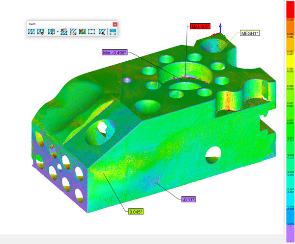

최소/최대 주석 만들기 표시란 - 이 표시란을 선택할 때, PC-DMIS 는 최소와 최대 값을 활성 메쉬 표면 컬러맵을 위한 주석 레이블의 형태로 만든다.
최대, 최소, 및 다양한 점 주석 레이블이 보여진 메쉬 컬러맵의 예
이 소프트웨어는 측정 루틴을 실행할 때마다 최소 및 최대 점을 계산한다.
주석 레이블을 보여주거나 숨기거나 삭제하기 위해, 바로가기 메뉴를 보여주기 위해 레이블을 오른쪽 클릭한다음, 타당한 옵션을 선택한다.
