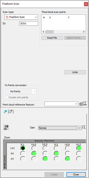

자유형태 스캔 대화상자

  1. PC-DMIS 를 DCC 모드로 놓는다.
  2. 삽입 | 스캔 | 자유형태 메뉴 항목을 선택한다. 스캔 유형 목록에서 자유형식 스캔이 이미 선택된 상태로 스캔 대화상자가 열린다.
  3. 스캔 경로를 정의해야 한다. 읽기 파일 옵션을 사용해서 또는 수동 지점들 방법으로 이것을 할 수 있다.
  4. 필요하면, 개개의 지점을 삭제할 수 있다. 그들을 삭제하기 위해, 이론상의 경로 영역에서 한번에 하나씩 그들을 선택하고 키보드에서 삭제 키를 누른다.
  5. 다섯개 이상의 이론상의 지점 이 있을때, 경로를 더 잘 정의하기 위해 스플라인 지점 옵션을 사용한다.
  6. 필요하면, 스캔에 추가 수정을 한다.
  7. 점구름 참조 특성 상자에, 표면 데이타를 수신할 점구름 개체의 ID를 입력한다.
  8. 접촉 유형 목록에서, 스캔 데이타를 표면 지점 레이저 명령으로 변환하고자 하는 경우에 표면 지점 을 선택할 수 있다. PC-DMIS 는 만들기 버튼을 클릭할때 이들 명령을 편집창에 삽입한다.
경고: 측정 표시란을 선택하고, 만들기 를 클릭할때, 기계에서 멀리 떨어져 있어야 한다. 소프트웨어가 측정 루틴을 시작하고 기계가 움직일 것이다. 기계에서 멀리 떨어져 있지 않으면, 부상을 당할 수 있다.
  1. 만들기 버튼을 클릭한다. PC-DMIS 는 지점만 만들기 표시란이 선택되지 않으면, 편집창에 스캔을 삽입할 수 있다. PC-DMIS 자동 손목 방법이 활성화 되었지만 조정된 팁이 없다면, PC-DMIS 는 조정이 필요한 새로운 프로브 팁을 추가할때를 알리는 메시지를 보여준다. 다른 모든 경우에, PC-DMIS 는 그것이 필요한 팁 각도에 가장 가까운 조정된 팁을 사용해야할지 또는 필요한 각도로 새로운 비 조정된 팁을 추가할지의 여부를 묻는다.
