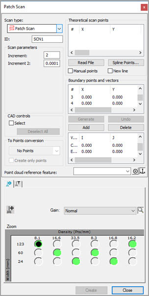

패치 스캔 대화상자
패치 스캔 방법은 스캔 매개변수를 기반으로 부품의 표면을 스캔한다. (패치 스캔은 서로 평행으로 수행된 선형 개방 스캔의 시리즈와 유사하다.) 각 스캔 라인을 수행하는 동안 프로브는 항상 절단면 내에 머문다. 그것은 각 라인의 지점간의 거리를 결정하기 위해 증가 값을 사용한다. 스캔이 라인 끝의 경계에 도달했을때, 스캔은 증가 2 값으로 다음 라인으로 이동하고 반대 방향으로 이동하는 새로운 스캔 라인에서 시작한다. 다음의 그림은 이 절차를 설명한다.
패치 스캔 증분 예
