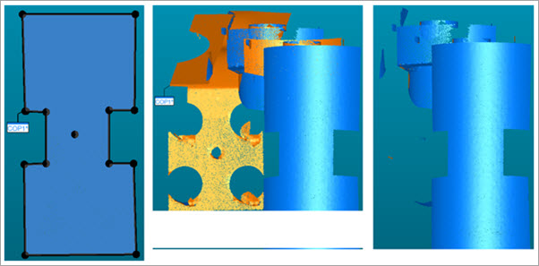

선택 뷰에서 정면을 향하는 점만을 선택하려면 점구름 연산자 대화 상자에서 정면 표시란을 클릭한다. 이 표시란을 비활성화할 때, PC-DMIS 는 전면 및 후면 뷰 모두에 있는 점을 선택한다.

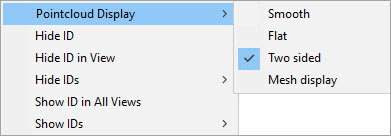

앞면과 뒷면을 대비 색상으로 보기위해, 그래픽 디스플레이 창에서 점구름을 오른쪽 클릭하고 점구름 디스플레이 | 양면 을 선택한다.
점구름은 이 옵션을 사용하기위해 각 점에 대한 줄무늬 정보 또는 IJK 값이 있어야한다.
선택 뷰 (왼쪽), 정면 향이 비활성화된 선택 (중간), 정면이 활성화된 선택 (오른쪽) 의 예
