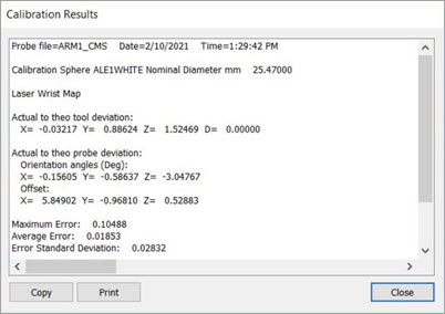

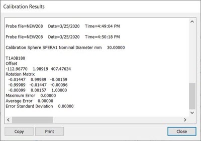

조정 결과 대화상자를 보여주기 위해 프로브 유틸리티 대화상자에서 결과 버튼을 클릭한다.
조정 결과 대화상자
손목 매핑 결과가 있는 조정 결과 대화 상자
PC-DMIS 는 이 대화상자에 조정의 여러 결과를 기록한다. 최대, 평균, 및 표준 편차 값을 본다.
최대는 20 에서 100 미크론의 사이가 되어야 한다. 평균과 표준 편차는 약 20 미크론이 되어야 한다.
