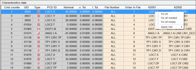

다른 셀에 값 복사
다른 셀에 값을 복사하기위해, 이들 단계를 따른다:
그것을 선택하기위해 복사하려는 값을 클릭한다.
값을 오른쪽 클릭하고 원하는 옵션을 선택한다:
바로가기 메뉴바로가기 메뉴
모두의 경우 - 이 옵션은 선택된 값을 그 열의 모든 셀에 복사한다.
표시된 모두의 경우 - 이 옵션은 선택된 값을 하이라인트된 행의 해당 열에 있는 모든 셀에 복사한다.
비어 있는 모두의 경우 - 이 옵션은 선택한 값을 해당 열의 모든 빈 셀에 복사한다.
규칙 적용 - 이 옵션은 두가지 규칙이 있다: 기본 규칙과 특정 회사 규칙.
규칙은 K2001 과 K2002 필드에 적용되는 특수 정의이다. 언제든지 기본 규칙을 적용할 수 있다.
특정 회사 규칙을 적용하기위해, 회사 규칙에 따라 측정 루틴의 측정과 특성 명을 지정해야한다.
규칙은 하이라이트한 행에 적용된다.
상세 정보는, "K2001 필드 GM 명명 규칙" 과 "K2002 필드 GM 명명 규칙" 을 본다.

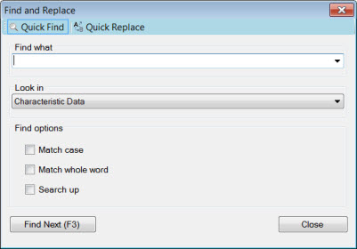

빨리 값 찾기
특성 데이타 영역에서 값을 빠르게 찾기위해, 다음 단계를 따른다:
찾기와 바꾸기 대화상자에서 빨리 찾기 탭을 열기위해 수정 | 찾기와 바꾸기 | 빨리 찾기 를 선택한다.
빨리 찾기 탭
검색 상자에, 찾으려하는 값을 입력한다.
조회 목록과 찾기 옵션 영역에서 원하는 옵션을 선택한다.
다음 값을 찾기위해, 다음 찾기를 클릭하거나, F3 키를 누른다.

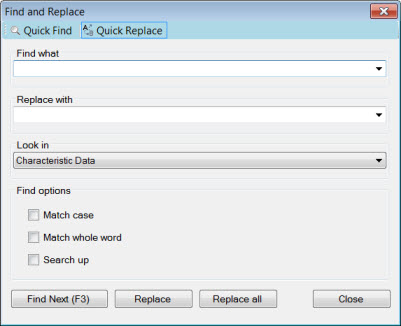

빨리 값 바꾸기
특성 데이타 영역의 값을 빠르게 바꾸기위해, 다음 단계를 따른다:
찾기와 바꾸기 대화상자에서 빨리 바꾸기 탭을 열기위해 수정 | 찾기와 바꾸기 | 빨리 바꾸기 를 선택한다.
빨리 바꾸기 탭
바꾸기 상자에, 바꿀 값을 입력한다.
값을 바꾸기 위해, 바꾸기 를 클릭한다. 모든 값을 바꾸기위해, 모두 바꾸기를 클릭한다.
