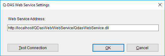

설정 | Q-DAS 웹 서비스 메뉴 옵션은 Q-DAS 웹 서비스 설정 대화상자를 연다.
Q-DAS 웹 서비스 설정 대화상자
웹 서비스 주소 - Q-DAS 웹 서비스의 로컬 주소를 입력한다. Q-DAS 웹 서비스 설정 방법에 대한 상세 정보는, Q-DAS 도움말 파일을 참조한다.
연결 테스트 - 이 버튼은 웹 서비스 연결이 사용 가능한지 그리고 메시지를 보여줄지의 여부를 확인한다.
