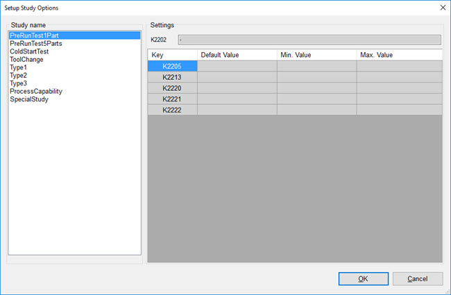

학습 옵션 설정
특정 분석을 위한 데이타를 수집하기위해 Q-DAS 사용자 인터페이스 또는 사용자 정의 사용자 인터페이스 도구에서 "학습" 을 만들 수 있다.
특정 도구를 조정해야하는지 결정하기위해 5-조각 학습을 만들 수 있다.
운영자가 사용자 정의 사용자 인터페이스 도구를 통해 학습을 실행하고 학습을 선택할때, 운영자는 선택된 학습과 관련된 K-필드 설정을 정의해야 할 수 있다. 여기서, 다른 학습의 K-필드를 위한 기본 설정을 설정할 수 있다.
학습을 설정하기위해, 다음 단계를 따른다:
  1. 학습 옵션 설정 대화상자를 열기위해, 설정 | 학습 옵션 을 선택한다.
학습 옵션 설정 대화상자
  1. 학습 이름 영역에서, 학습을 선택한다. 해당 학습과 관련된 K-필드가 설정 영역에서 열린다.
    K-필드의 설명을 보기위해, 열의 필드 위로 마우스 포인터를 놓는다.
  1. 선택된 행을 위한 그것(셀)의 값을 수정하기위해 기본값, 최소값 또는 최대 값 열에서 셀을 클릭한다.
사용될 수 없는 행의 값은 수정할 수 없다.
  1. 원하는 값을 입력한다.
  1. 변경 사항을 저장하기위해, OK 를 클릭한다.
