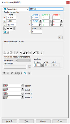

이들 항목은 아래에 설명된 자동 특성을 생성할 때 들여쓰기 옵션의 기본값을 정의할 수 있게 한다.
예를 들어, 모서리 점을 위한 자동 특성 대화 상자는 프로브 도구 상자의 접촉 샘플 속성 탭에 있는 세가지 들여쓰기 옵션을 보여준다.
세가지 들여쓰기 옵션을 보여주는 모서리 점에 대한 자동 특성 대화 상자
들여쓰기 값은 점 위치에서 각 표면의 지정된 위치까지의 최소 오프셋 거리를 나타낸다.
입력명: DccIndent, DccIndent2, DccIndent3
입력 유형: 들여쓰기 거리를 명시할 실수. 기본값은 0 이다.

모서리 지점
DccIndent 값은 들여쓰기 1 옵션에 해당하며 점 위치에서 세 평면 중 첫번째 평면의 샘플 접촉까지의 오프셋 거리이다.
DccIndent2 값은 들여쓰기 2 옵션에 해당하며 점 위치에서 세 평면 중 두번째 평면의 샘플 접촉까지의 오프셋 거리이다.
DccIndent3 값은 들여쓰기 3 옵션에 해당하며 점 위치에서 세 평면 중 세번째 평면의 샘플 접촉까지의 오프셋 거리이다.
