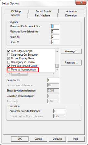

  1. PC-DMIS가 실행중인 상태로, 설치 옵션 대화상자를 보여주기 위해 키보드의 F5 키를 누른다.
초점 지점으로 이동 표시란 옵션을 보여주는 설정 옵션 대화상자
  1. 일반 탭을 선택한다.
  2. 중앙 목록 상자의 초점 지점으로 이동 표시란으로 이동한다.
  3. 초점 지점으로 이동 표시란 옵션을 선택한다 그리고 OK 버튼을 클릭한다.
