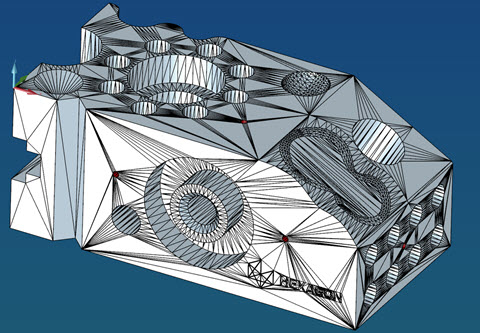

이 버튼은 그래픽 디스플레이 창에서 부품 모델의 모자이크식 표면에 사용되는 삼각형 가장자리를 보여주거나 숨길 수 있게 한다:
부품 모델에서 보이는 삼각형 가장자리의 예
