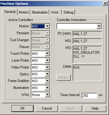

기계 옵션 대화상자 - 일반 탭
일반 탭은 PC-DMIS 와 함께 사용하기 위한 컨트롤러를 사용가능 또는 사용불가능하게 한다. 이 탭의 옵션을 변경하면 반드시 PC-DMIS 를 다시 시작해야 한다. 이들 세 주요 영역은 이 탭에 존재한다:
활성 컨트롤러
제어장치 정보
타이머 간격
