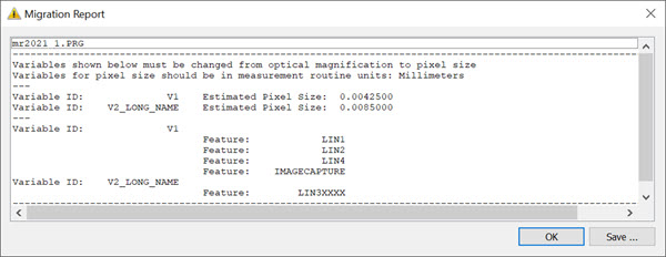

2022.1 이전 버전에서 생성된 측정 루틴을 열고 이를 비전 기계에서 또는 오프라인 모드에서 실행하는 경우, PC-DMIS는 배율을 지정하기 위해 변수를 사용하는지 확인하기 위해 모든 비전 특성을 검토한다. PC-DMIS가 발견하면, 변경 보고서 대화 상자를 보여준다.
대화 상자는 배율에 사용된 모든 변수와 예상 픽셀 크기를 보여주는 부분이 있다.
대화 상자는 각 변수를 사용하는 모든 특성을 보여주는 부분도 있다.
변경 보고서 대화상자
