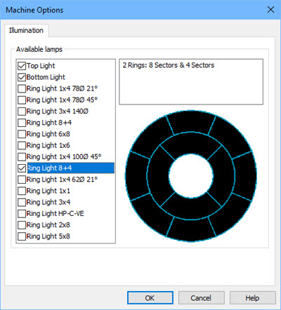

오프라인 모드에서 PC-DMIS를 시작하지만 측정 루틴을 로드하지 않는다.
기계 옵션 대화상자 (수정 | 기계 인터페이스 설정)를 연다.
조명 탭에서, 측정 루틴을 위한 특정 링 등(조명) 구성을 선택한다.
기계 옵션 대화 상자 - 링 조명 변경을 위한 조명 탭

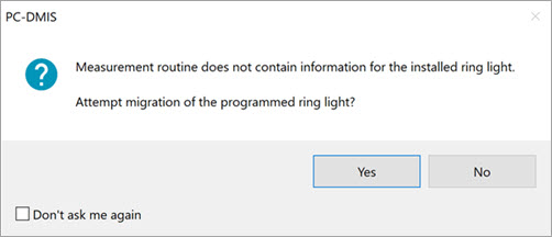

PC-DMIS 온라인으로, 한 기계의 측정 루틴을 다른 링 등(조명) 구성이 있는 또다른 기계에 실행하는 경우, 소프트웨어는 이것을 감지하고 링 등(조명) 설정을 새 설정과 일치하도록 변경할것인를 묻는다.
측정 루틴에 둘 이상의 링 등(조명)이 있는 경우, PC-DMIS는 이동(변경)할 링 등(조명)을 선택해야하는 기존 방법으로 되돌아간다.
위의 메시지에서 아니오를 선택하면, 이동이 수행되지 않고 이전 버전의 PC-DMIS 에서처럼 측정 루틴이 열린다.
예를 선택하면, PC-DMIS는 링 등(조명) 값을 변경하려한다.

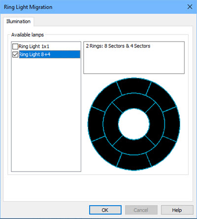

기존 측정 루틴
PC-DMIS 버전 2019 R2 이전에 생성된 측정 루틴의 경우, 링 등(조명) 이동(변경) 절차는 정보 부족으로 인해 추가 단계가 필요하다.
링 등(조명)이 있는 기존 측정 루틴을 열 때, PC-DMIS가 링 등(조명) 변경(이동) 대화 상자를 보여주고 측정 루틴이 만들어진 링 등(조명)을 선택하도록 상태 바에 지시사항을 보여준다.
링 등(조명) 변경 대화상자
링 등(조명)을 선택할 때, OK를 클릭한 다음 측정 루틴을 2019 R2 이상의 형식으로 저장한다. 절차를 완료하기위해 오프라인 또는 온라인 이동 절차를 따를 수 있다.
